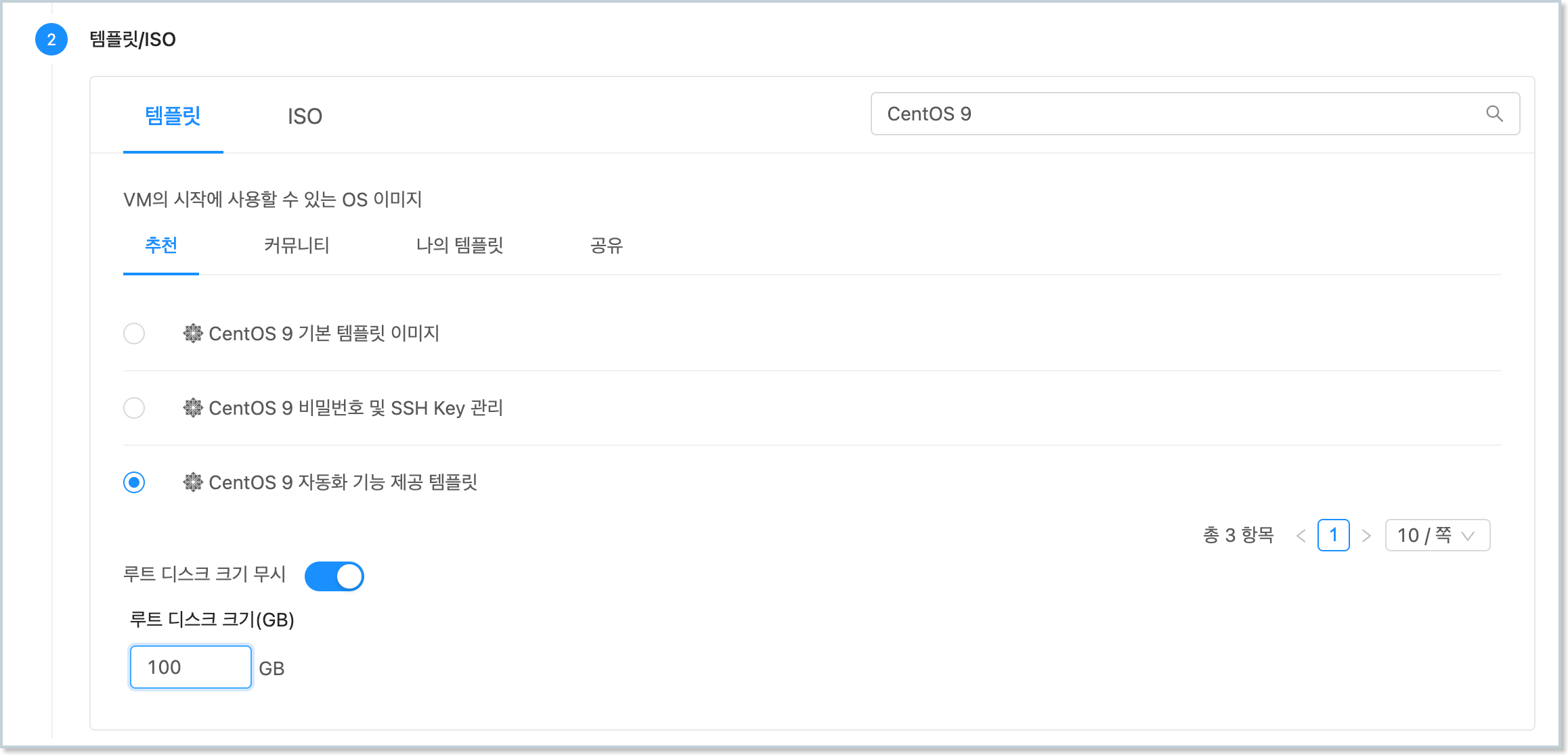

가상머신 생성 시 루트 디스크 사이즈를 변경하려면 다음의 순서로 가상머신을 생성합니다.
  1. 배포 인프라를 선택합니다.
  2. 템플릿/ISO를 선택한 후 "루트 디스크 크기 무시"를 선택합니다. 그리고 원하는 디스크 크기를 입력합니다. 이 때 루트 디스크의 크기를 반드시 처음에 설정된 크기보다 커야 합니다. centos-65-vm-volume-template
  3. 컴퓨트 오퍼링을 선택합니다.
  4. 데이터 디스크를 선택합니다.
  5. 네트워크를 선택합니다.
  6. SSH 키 쌍을 선택합니다.
  7. 확장 모드를 설정합니다.
  8. 상세 정보를 설정한 후 가상머신을 실행합니다.
위와 같이 가상머신을 실행하면 루트 디스크로 설정되어 있는 물리적인 디스크의 크기가 확장되어 여유공간이 있는 것을 확인할 수 있습니다.

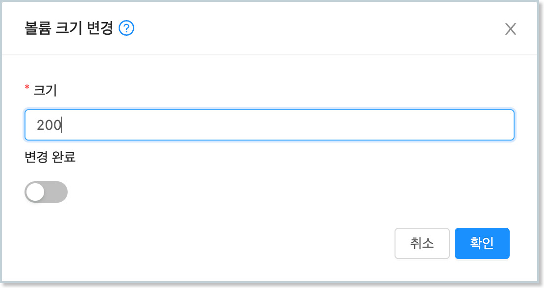

이미 생성되어 있는 가상머신의 루트 디스크 크기를 변경하고자 하는 경우에는 다음과 같이 가상머신의 디스크 크기를 변경할 수 있습니다.
  1. 루트 디스크의 크기를 변경하고자 하는 가상머신의 상세화면으로 이동합니다.
  2. "볼륨" 탭을 클릭하여 가상머신의 디스크 목록을 표시합니다.
  3. 루트 디스크를 클릭하여 볼륨 상세 화면으로 이동합니다.
  4. 우측 상단의 액션 아이콘 메뉴에서 "볼륨 크기 변경" 아이콘을 클릭합니다.
  5. 현재 크기보다 큰 단위의 크기를 입력하고 "변경 완료"를 비활성화 한 후 "확인" 버튼을 클릭합니다. centos-66-vm-volume-root-extend
  6. 가상머신 내에서 디스크의 크기가 변경되었는지 확인합니다.
가상머신이 실행 중인 경우에도 디스크가 동적으로 변경됩니다. 가상머신 콘솔 등으로 가상머신에 접속하여 실행 결과를 바로 확인할 수 있습니다.

데이터 디스크의 디스크 크기를 변경하려면 먼저 크기를 변경하고자 하는 디스크의 상세 화면으로 이동합니다.
해당 화면의 우측 상단의 아이콘 액션 메뉴 중 "볼륨 크기 변경" 버튼을 클릭합니다. 다음과 같이 대화상자가 표시되면 원하는 디스크의 크기를 입력한 후 "확인" 버튼을 클릭합니다.
centos-69-vm-data-disk-resize
가상머신에 접속하여 lsblk 명령을 실행하여 디스크 크기가 변경 되었는지 확인합니다. 디스크 크기 변경은 가상머신 실행 중에 가능합니다.

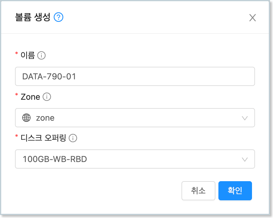

스토리지 > 볼륨 화면에서 '볼륨 생성' 버튼을 클릭합닌다. 대화상자에 디스크의 이름과 오퍼링을 선택한 후 "확인" 버튼을 클릭합니다.
centos-70-vm-data-add_newdisk

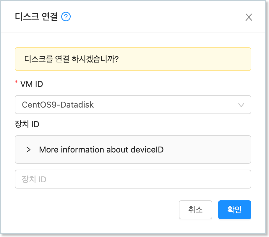

디스크가 생성되면 해당 디스크의 상세 화면으로 이동한 후 우측 상단의 아이콘 액션 버튼 중 "디스크 연결" 버튼을 클릭합니다. 표시된 대화상자에서 연결할 가상머신을 선택한 후 "확인" 버튼을 클릭합니다.
centos-71-vm-data-attach-disk
가상머신에 디스크가 연결되면, 가상머신에 접속하여 볼륨을 확장합니다. lsblk를 이용해 디스크 연결 상태를 확인합니다.

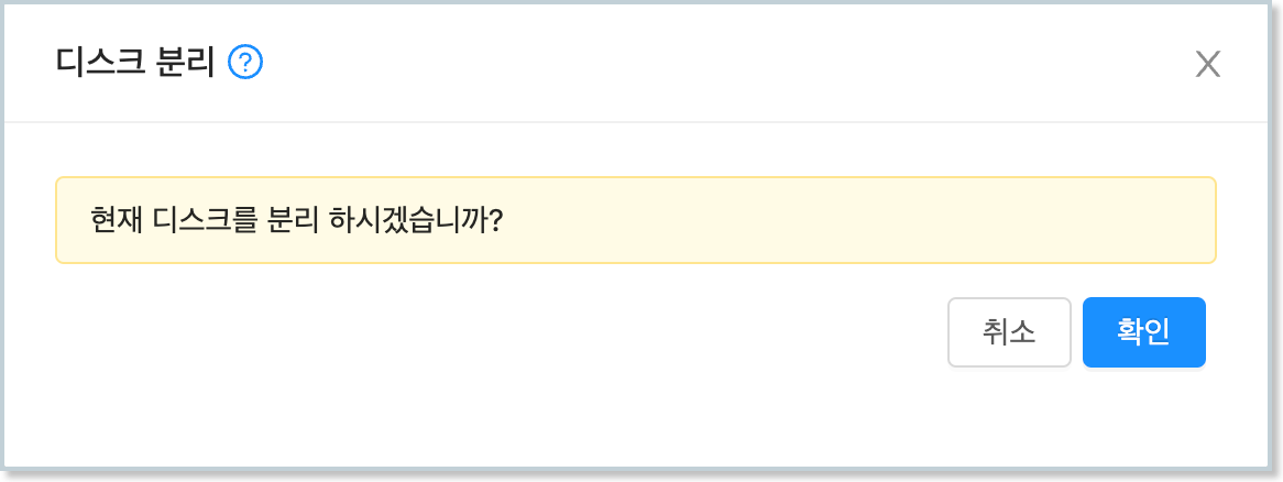

가상머신에 연결된 디스크를 선택하여 "디스크 분리" 아이콘 액션 메뉴를 클릭합니다. 표시되는 대화상자에서 "확인" 버튼을 클릭하여 디스크를 가상머신에서 분리합니다.
centos-72-vm-data-detach-disk
동일한 방법으로 연결되어 있는 데이터 디스크를 모두 연결 해제한 후 lsblk 명령을 실행하여 디스크가 분리 되었는지 확인합니다.
